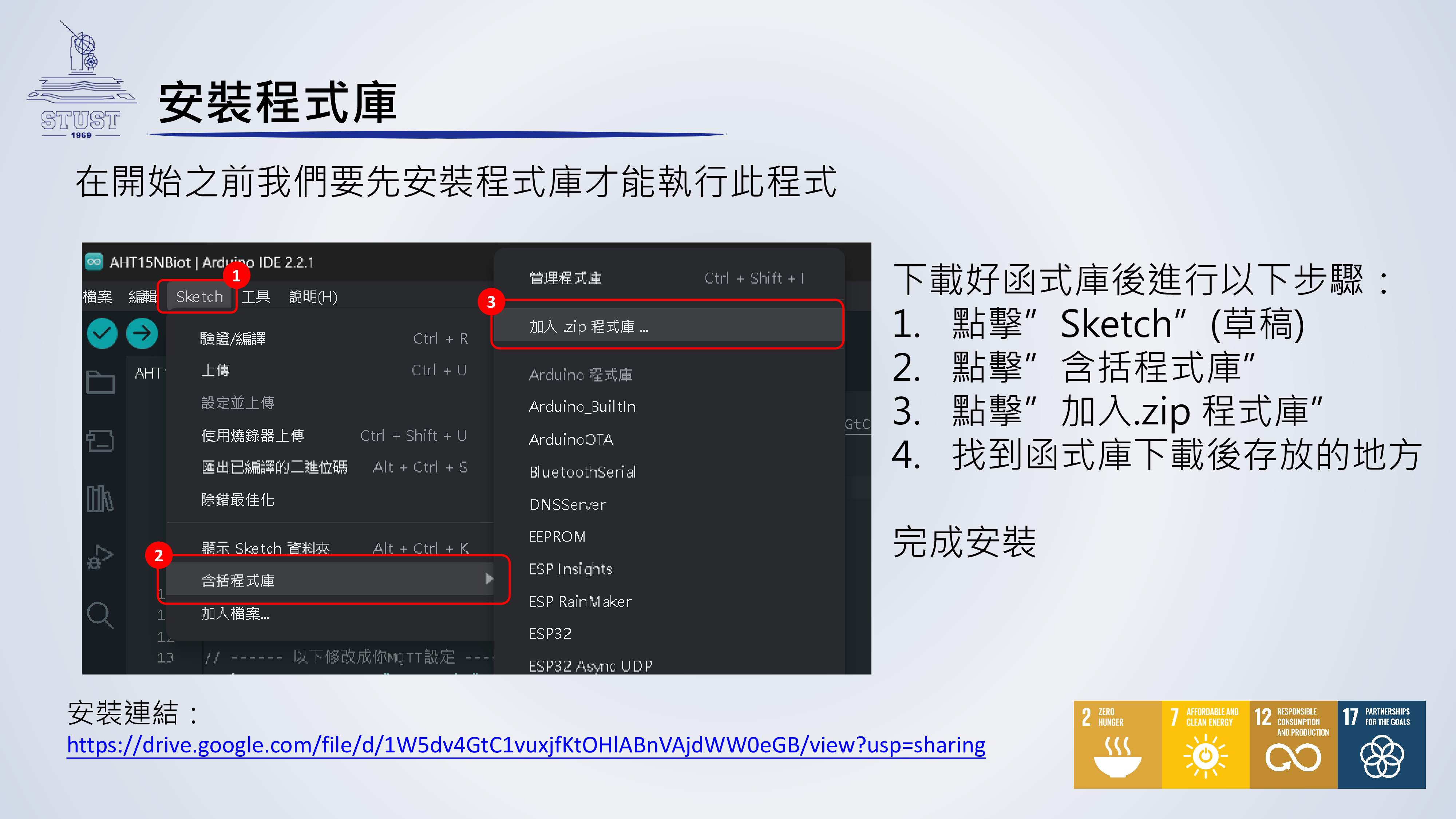

//程式碼

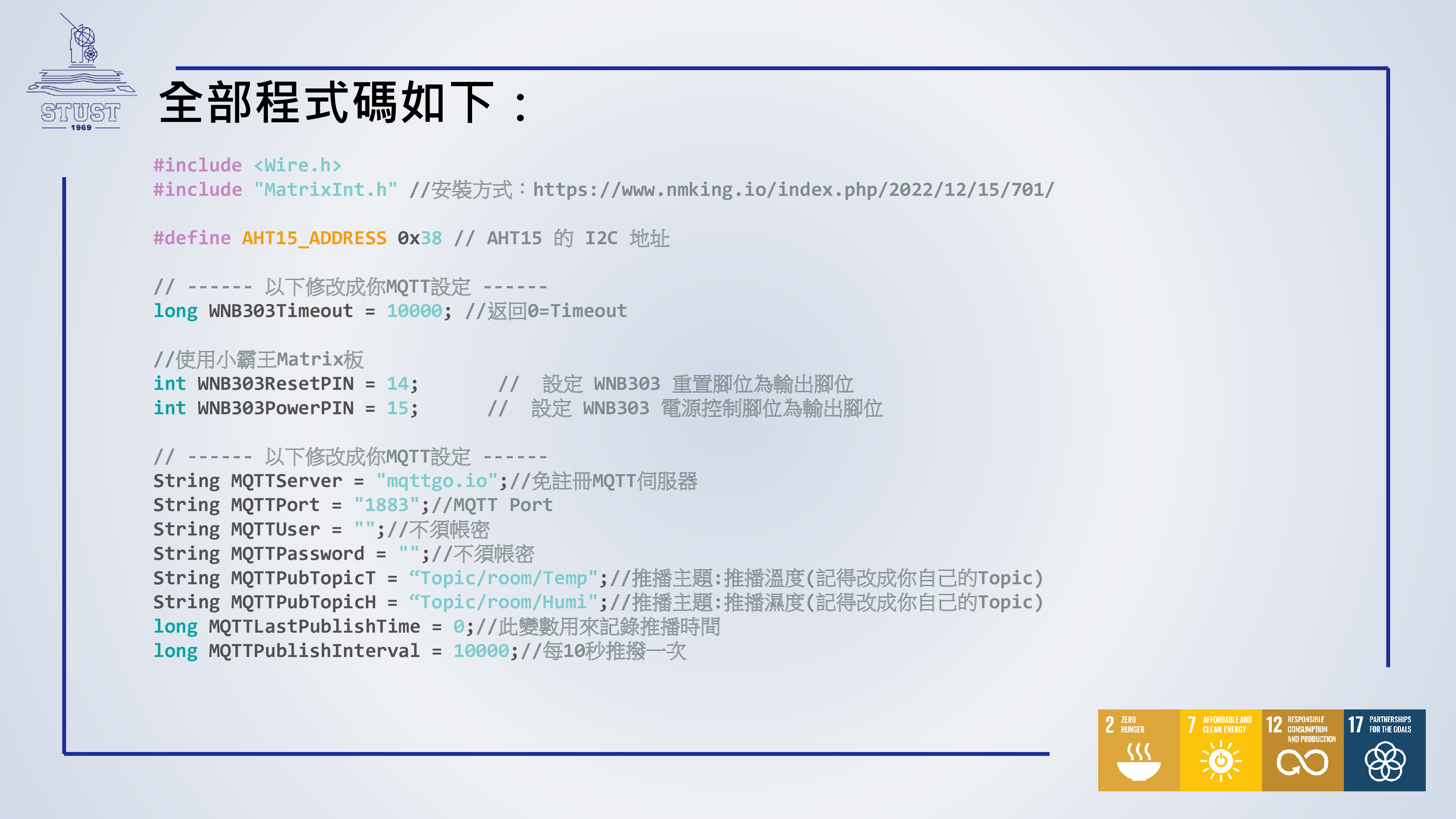

#include <Wire.h>
#include "MatrixInt.h" //安裝方式:https://drive.google.com/file/d/1W5dv4GtC1vuxjfKtOHlABnVAjdWW0eGB/view?usp=sharing
#define AHT15_ADDRESS 0x38 // AHT15 的 I2C 地址
// ------ 以下修改成你MQTT設定 ------
long WNB303Timeout = 10000; //返回0=Timeout
//使用小霸王Matrix板
int WNB303ResetPIN = 14; // 設定 WNB303 重置腳位為輸出腳位
int WNB303PowerPIN = 15; // 設定 WNB303 電源控制腳位為輸出腳位
String MQTTServer = "mqttgo.io";//免註冊MQTT伺服器
String MQTTPort = "1883";//MQTT Port
String MQTTUser = "";//不須帳密
String MQTTPassword = "";//不須帳密
String MQTTPubTopicT = "denny/room/Temp";//推播主題:推播溫度(記得改成你自己的Topic)
String MQTTPubTopicH = "denny/room/Humi";//推播主題:推播濕度(記得改成你自己的Topic)
long MQTTLastPublishTime = 0;//此變數用來記錄推播時間
long MQTTPublishInterval = 10000;//每10秒推撥一次

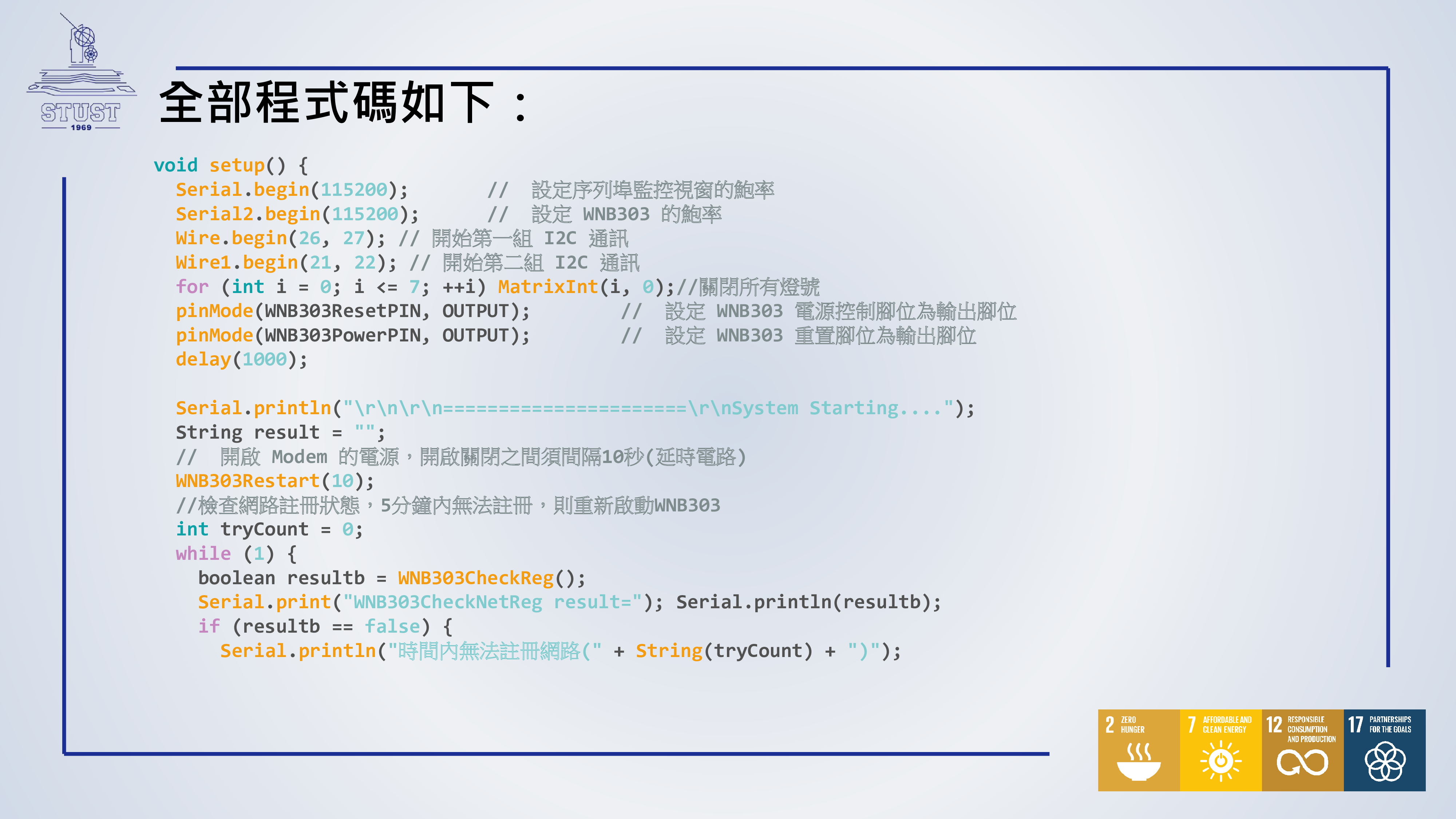

void setup() {
Serial.begin(115200); // 設定序列埠監控視窗的鮑率
Serial2.begin(115200); // 設定 WNB303 的鮑率
Wire.begin(26, 27); // 開始第一組 I2C 通訊
Wire1.begin(21, 22); // 開始第二組 I2C 通訊
for (int i = 0; i <= 7; ++i) MatrixInt(i, 0);//關閉所有燈號
pinMode(WNB303ResetPIN, OUTPUT); // 設定 WNB303 電源控制腳位為輸出腳位
pinMode(WNB303PowerPIN, OUTPUT); // 設定 WNB303 重置腳位為輸出腳位
delay(1000);
Serial.println("\r\n\r\n======================\r\nSystem Starting....");
String result = "";
// 開啟 Modem 的電源,開啟關閉之間須間隔10秒(延時電路)
WNB303Restart(10);
//檢查網路註冊狀態,5分鐘內無法註冊,則重新啟動WNB303

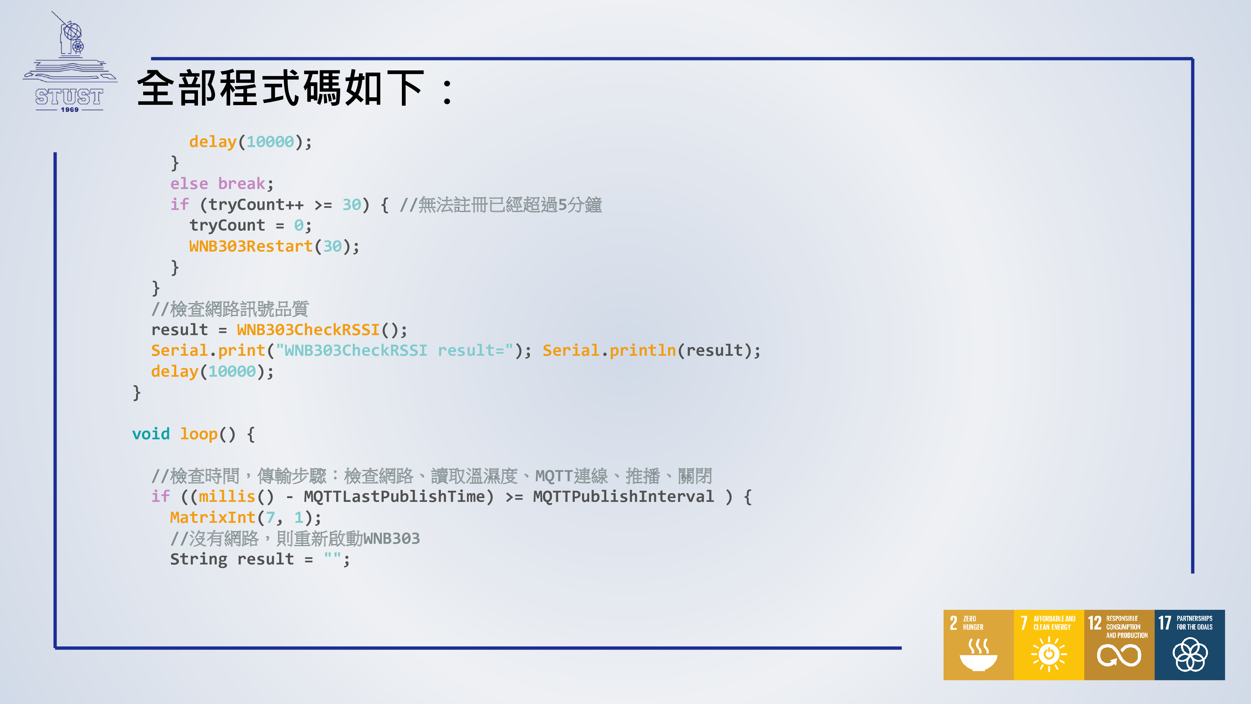

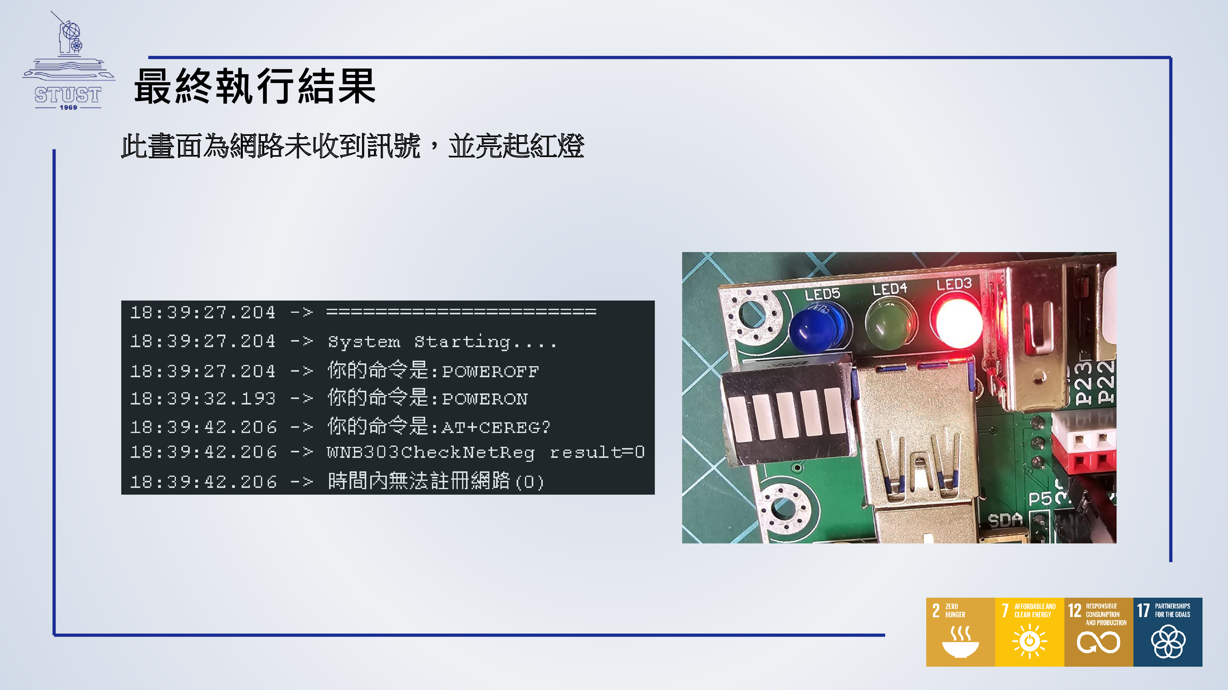

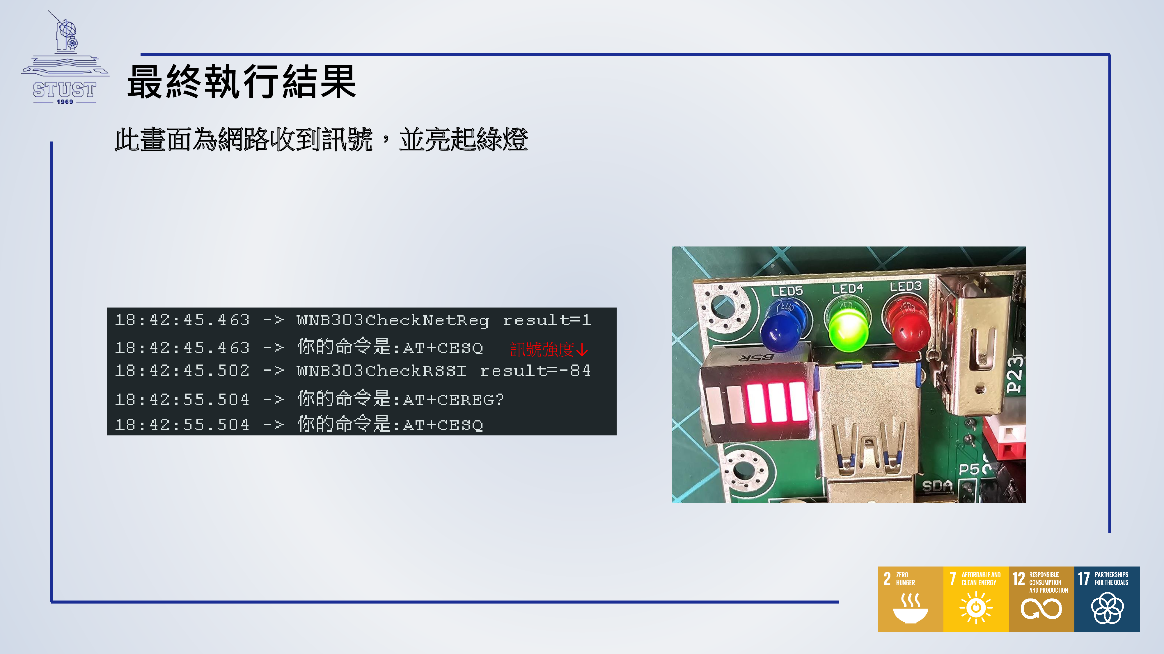

int tryCount = 0;
while (1) {
boolean resultb = WNB303CheckReg();
Serial.print("WNB303CheckNetReg result="); Serial.println(resultb);
if (resultb == false) {
Serial.println("時間內無法註冊網路(" + String(tryCount) + ")");
delay(10000);
else break;
if (tryCount++ >= 30) { //無法註冊已經超過5分鐘
tryCount = 0;
WNB303Restart(30);
//檢查網路訊號品質
result = WNB303CheckRSSI();
Serial.print("WNB303CheckRSSI result="); Serial.println(result);
delay(10000);
void loop() {
//檢查時間,傳輸步驟:檢查網路、讀取溫濕度、MQTT連線、推播、關閉
if ((millis() - MQTTLastPublishTime) >= MQTTPublishInterval ) {

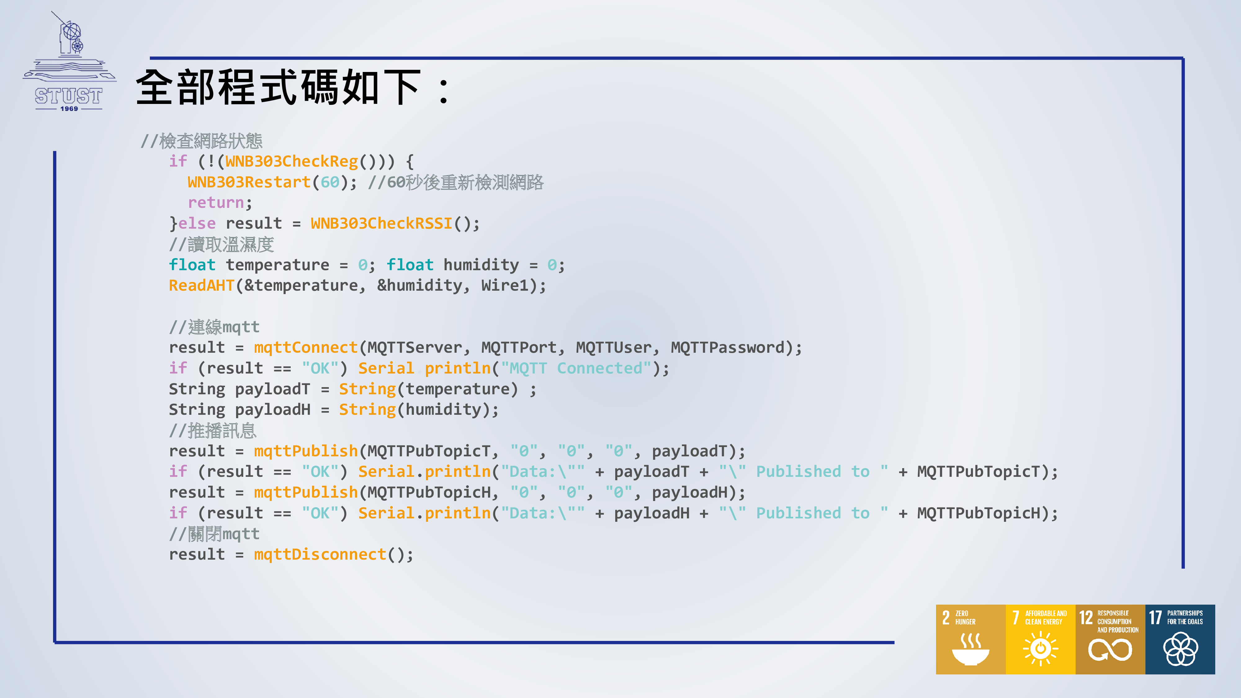

//檢查網路狀態
if (!(WNB303CheckReg())) {
WNB303Restart(60); //60秒後重新檢測網路
return;
}else result = WNB303CheckRSSI();
//讀取溫濕度

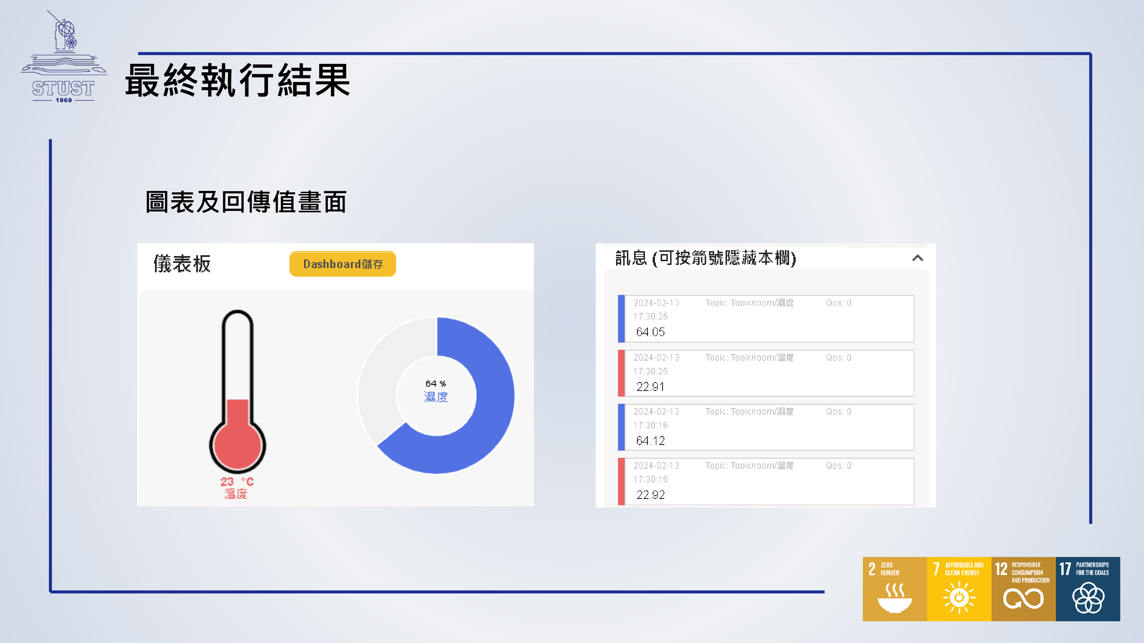

float temperature = 0; float humidity = 0;
ReadAHT(&temperature, &humidity, Wire1);

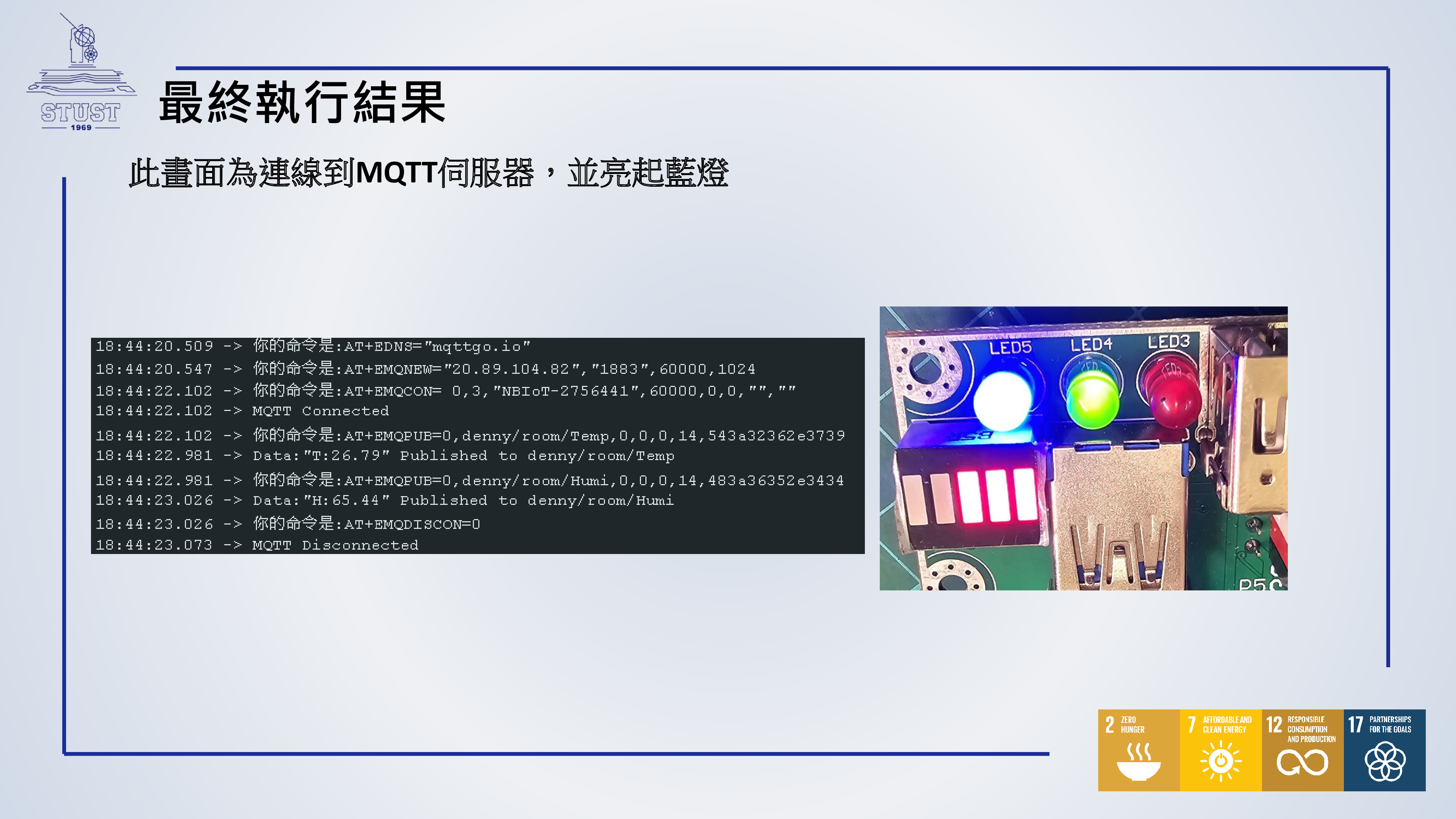

//連線mqtt
result = mqttConnect(MQTTServer, MQTTPort, MQTTUser, MQTTPassword);
if (result == "OK") Serial.println("MQTT Connected");
String payloadT = String(temperature) ;
String payloadH = String(humidity);
//推播訊息
result = mqttPublish(MQTTPubTopicT, "0", "0", "0", payloadT);
if (result == "OK") Serial.println("Data:\"" + payloadT + "\" Published to " + MQTTPubTopicT);
result = mqttPublish(MQTTPubTopicH, "0", "0", "0", payloadH);
if (result == "OK") Serial.println("Data:\"" + payloadH + "\" Published to " + MQTTPubTopicH);
//關閉mqtt
result = mqttDisconnect();
if (result == "OK") Serial.println("MQTT Disconnected");

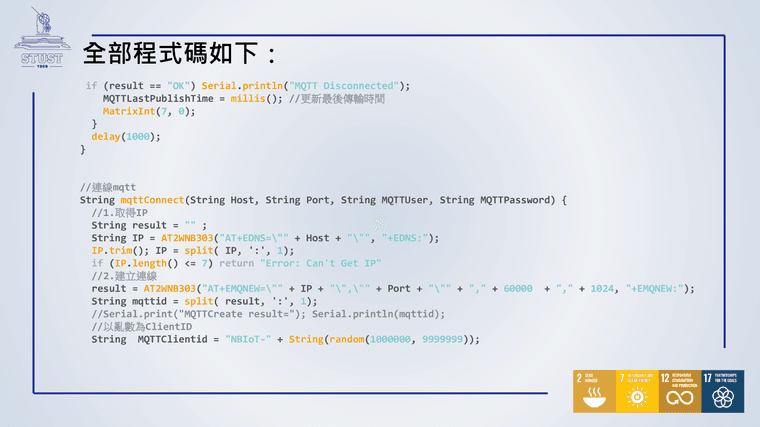

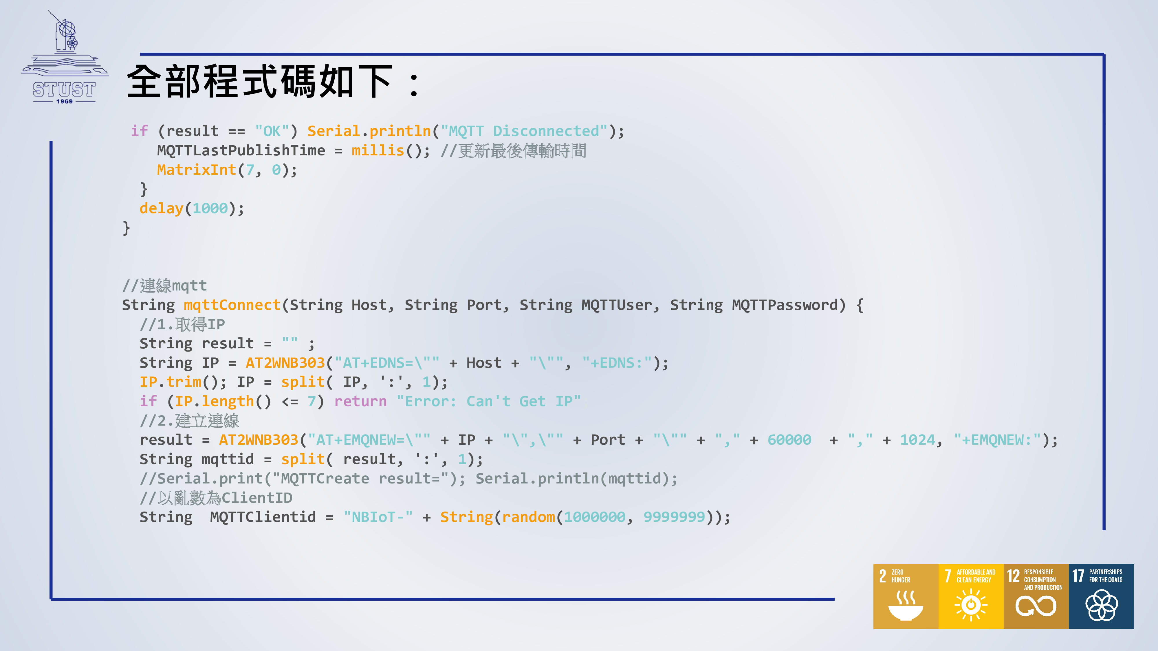

MQTTLastPublishTime = millis(); //更新最後傳輸時間
MatrixInt(7, 0);
delay(1000);
//連線mqtt

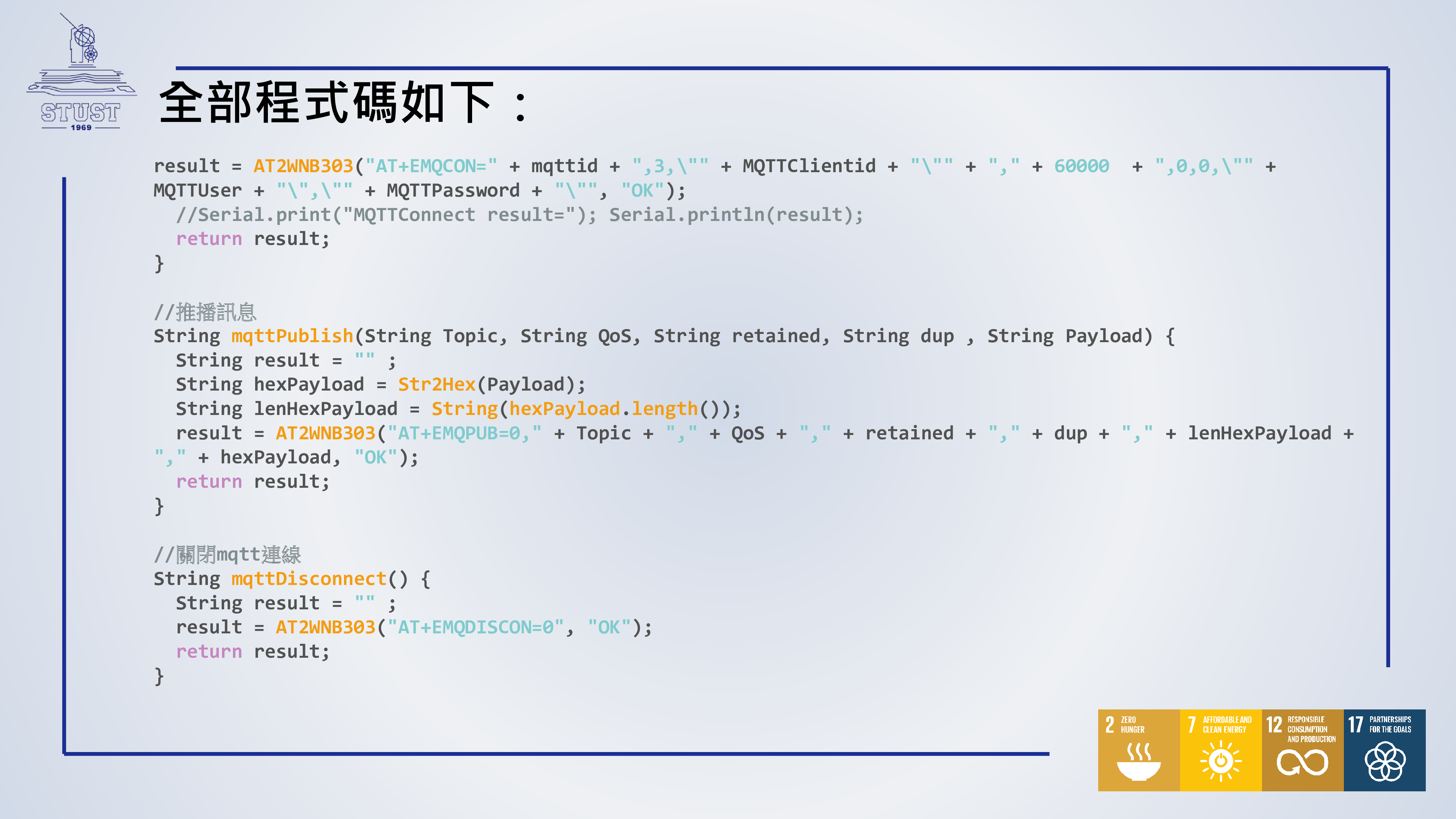

String mqttConnect(String Host, String Port, String MQTTUser, String MQTTPassword) {
//1.取得IP
String result = "" ;
String IP = AT2WNB303("AT+EDNS=\"" + Host + "\"", "+EDNS:");
IP.trim(); IP = split( IP, ':', 1);
if (IP.length() <= 7) return "Error: Can't Get IP";
//2.建立連線
result = AT2WNB303("AT+EMQNEW=\"" + IP + "\",\"" + Port + "\"" + "," + 60000 + "," + 1024, "+EMQNEW:");
String mqttid = split( result, ':', 1);
//Serial.print("MQTTCreate result="); Serial.println(mqttid);
//以亂數為ClientID
String MQTTClientid = "NBIoT-" + String(random(1000000, 9999999));
result = AT2WNB303("AT+EMQCON=" + mqttid + ",3,\"" + MQTTClientid + "\"" + "," + 60000 + ",0,0,\"" + MQTTUser + "\",\"" + MQTTPassword + "\"", "OK");
//Serial.print("MQTTConnect result="); Serial.println(result);
return result;
//推播訊息
String mqttPublish(String Topic, String QoS, String retained, String dup , String Payload) {
String hexPayload = Str2Hex(Payload);
String lenHexPayload = String(hexPayload.length());
result = AT2WNB303("AT+EMQPUB=0," + Topic + "," + QoS + "," + retained + "," + dup + "," + lenHexPayload + "," + hexPayload, "OK");
return result;
//關閉mqtt連線
String mqttDisconnect() {
result = AT2WNB303("AT+EMQDISCON=0", "OK");
return result;

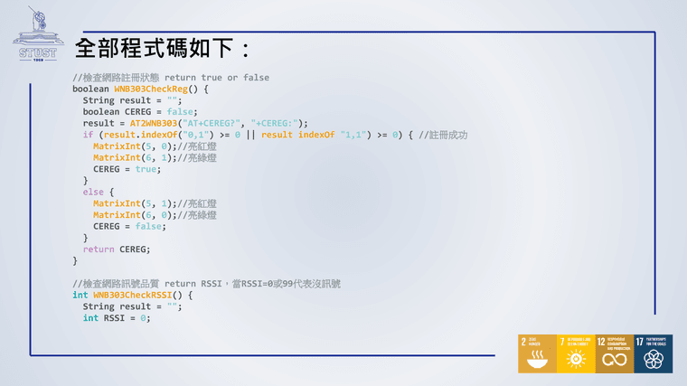

//檢查網路註冊狀態 return true or false
boolean WNB303CheckReg() {
String result = "";
boolean CEREG = false;
result = AT2WNB303("AT+CEREG?", "+CEREG:");
if (result.indexOf("0,1") >= 0 || result.indexOf("1,1") >= 0) { //註冊成功
MatrixInt(5, 0);//亮紅燈
MatrixInt(6, 1);//亮綠燈
CEREG = true;
else {
MatrixInt(5, 1);//亮紅燈
MatrixInt(6, 0);//亮綠燈
CEREG = false;
return CEREG;

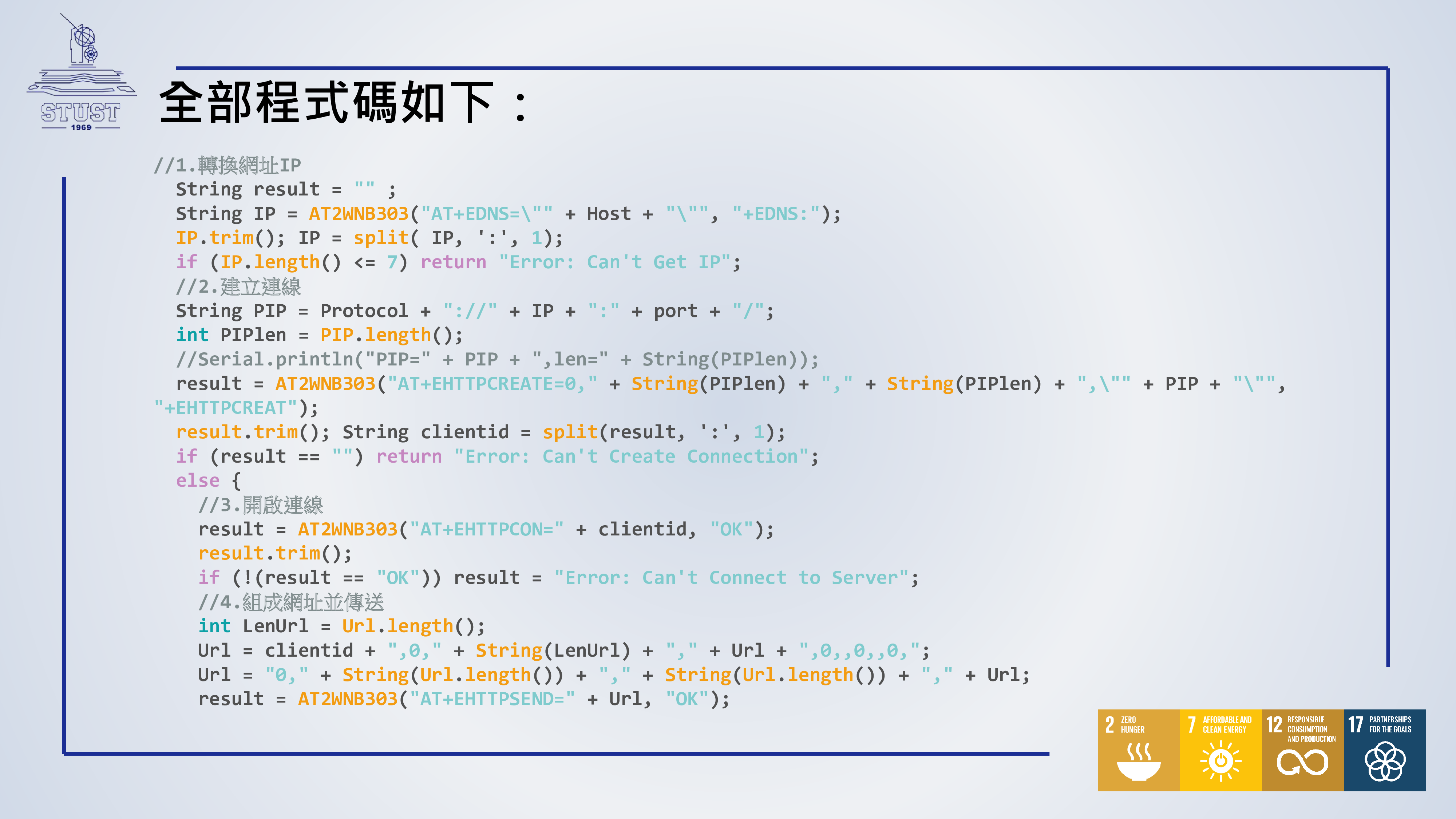

//HTTP GET
String HTTPGET(String Protocol, String Host, String port, String Url) {
//例如 http://x.x.x.x/update?api_key=xxxxx&field1=60
//拆解成Protocol="http" host="x.x.x.x" port="80" Url="/update?api_key=CxxxxxxJ&field1=60"
//1.轉換網址IP
//2.建立連線
String PIP = Protocol + "://" + IP + ":" + port + "/";
int PIPlen = PIP.length();
//Serial.println("PIP=" + PIP + ",len=" + String(PIPlen));
result = AT2WNB303("AT+EHTTPCREATE=0," + String(PIPlen) + "," + String(PIPlen) + ",\"" + PIP + "\"", "+EHTTPCREAT");
result.trim(); String clientid = split(result, ':', 1);
if (result == "") return "Error: Can't Create Connection";
else {
//3.開啟連線
result = AT2WNB303("AT+EHTTPCON=" + clientid, "OK");
result.trim();
if (!(result == "OK")) result = "Error: Can't Connect to Server";
//4.組成網址並傳送
int LenUrl = Url.length();
Url = clientid + ",0," + String(LenUrl) + "," + Url + ",0,,0,,0,";
Url = "0," + String(Url.length()) + "," + String(Url.length()) + "," + Url;
result = AT2WNB303("AT+EHTTPSEND=" + Url, "OK");
if (!(result == "OK")) result = "Error: Can't Send to Server";
delay(1000);
//關閉連線
AT2WNB303("AT+EHTTPDISCON=" + clientid, "OK");
//Serial.println(result);
delay(1000);
AT2WNB303("AT+EHTTPDESTROY=" + clientid, "OK");
delay(1000);
return result;

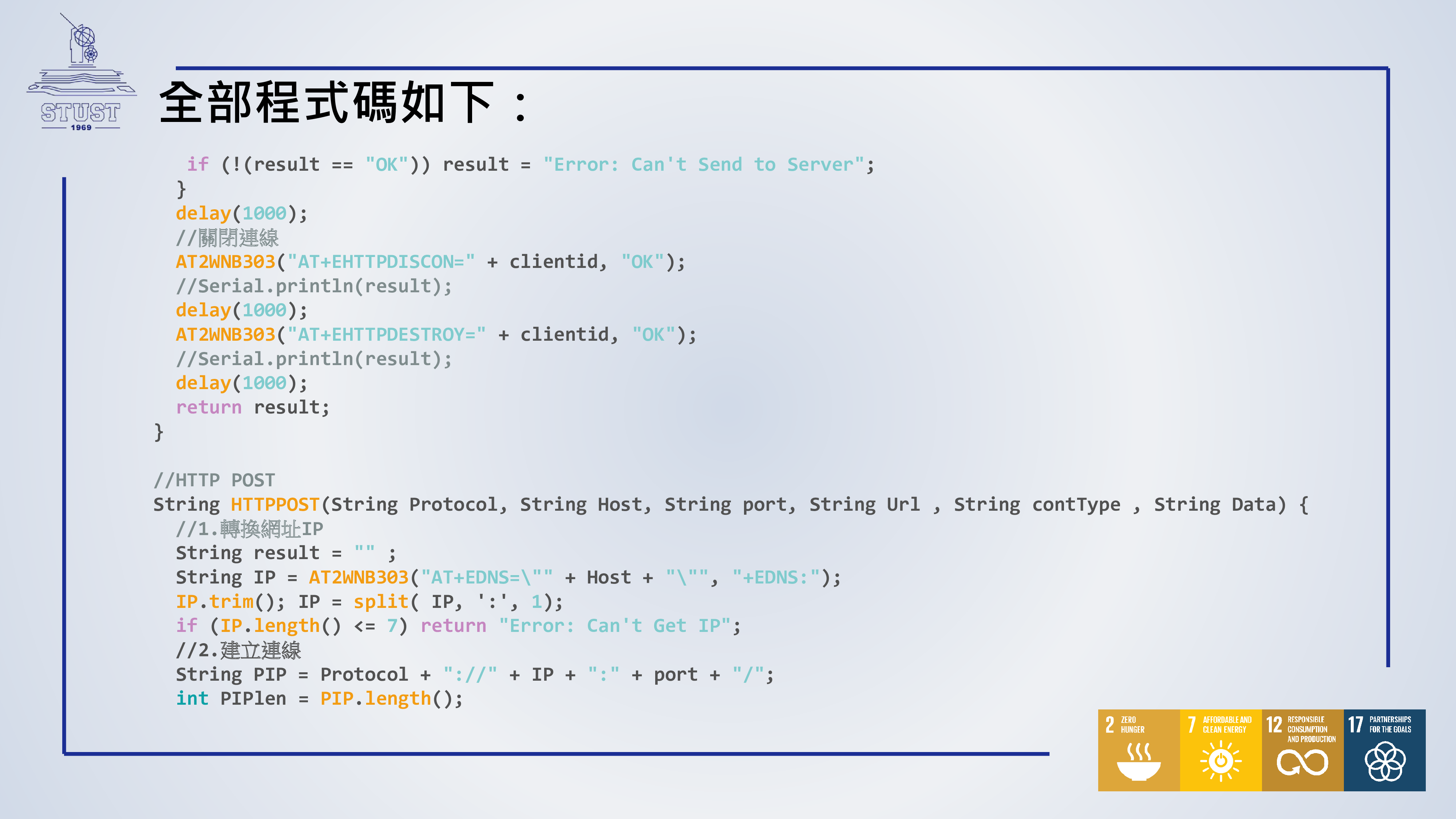

String HTTPPOST(String Protocol, String Host, String port, String Url , String contType , String Data) {
//1.轉換網址IP
//2.建立連線
else {

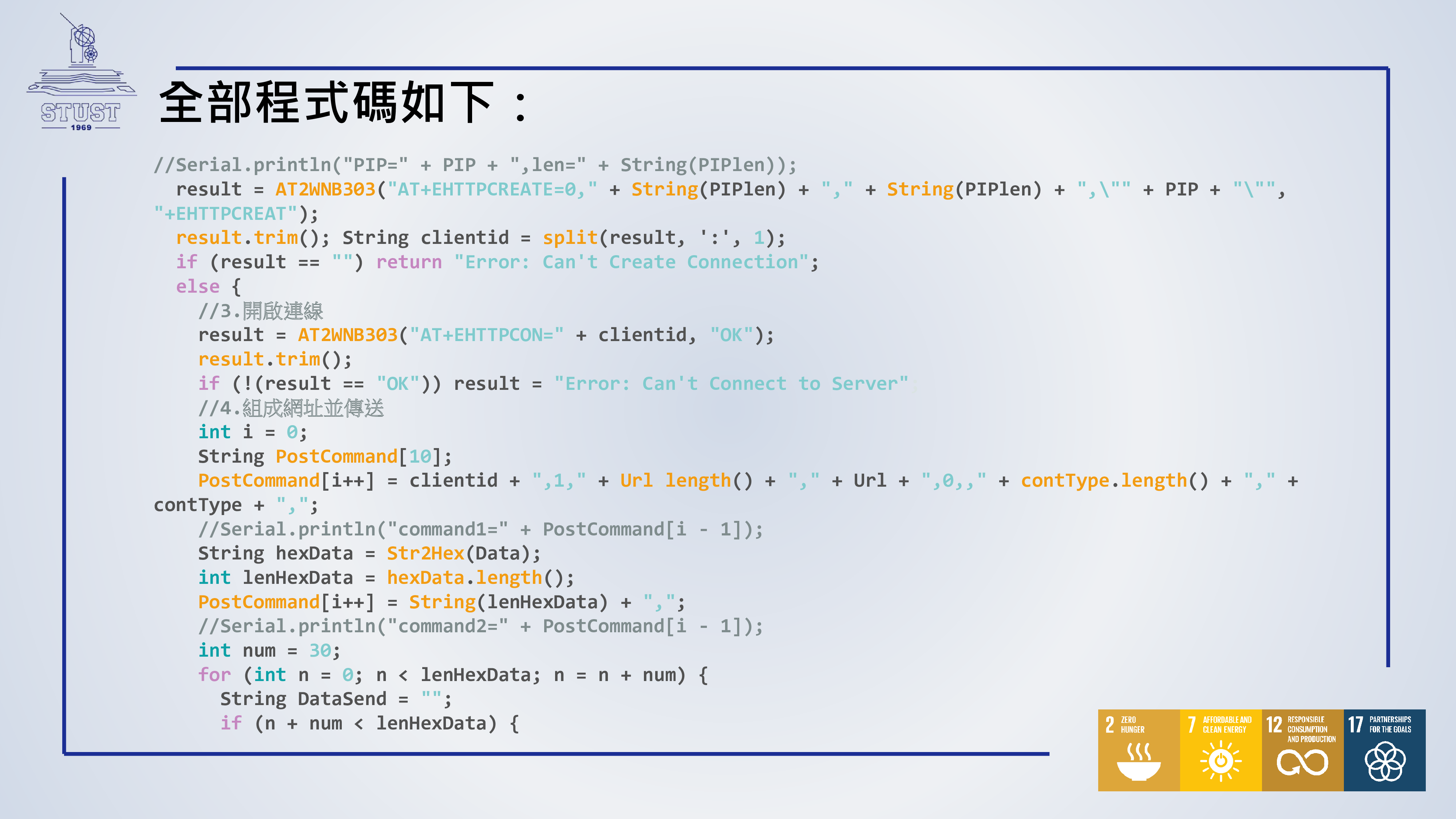

//3.開啟連線
result.trim();
//4.組成網址並傳送

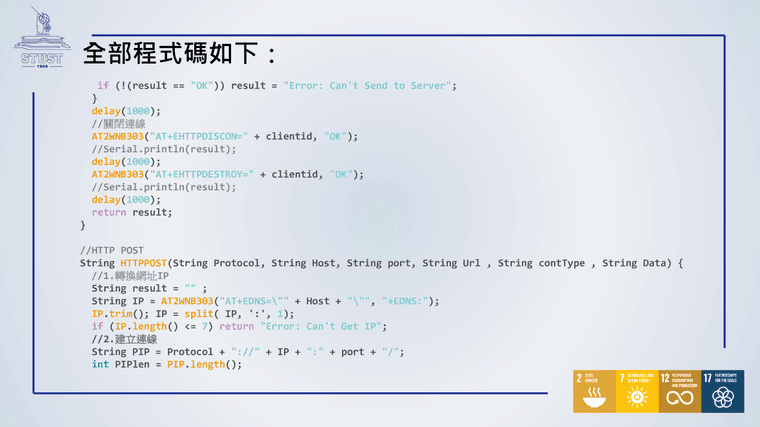

int i = 0;
String PostCommand[10];
PostCommand[i++] = clientid + ",1," + Url.length() + "," + Url + ",0,," + contType.length() + "," + contType + ",";
//Serial.println("command1=" + PostCommand[i - 1]);
String hexData = Str2Hex(Data);
int lenHexData = hexData.length();
PostCommand[i++] = String(lenHexData) + ",";
//Serial.println("command2=" + PostCommand[i - 1]);

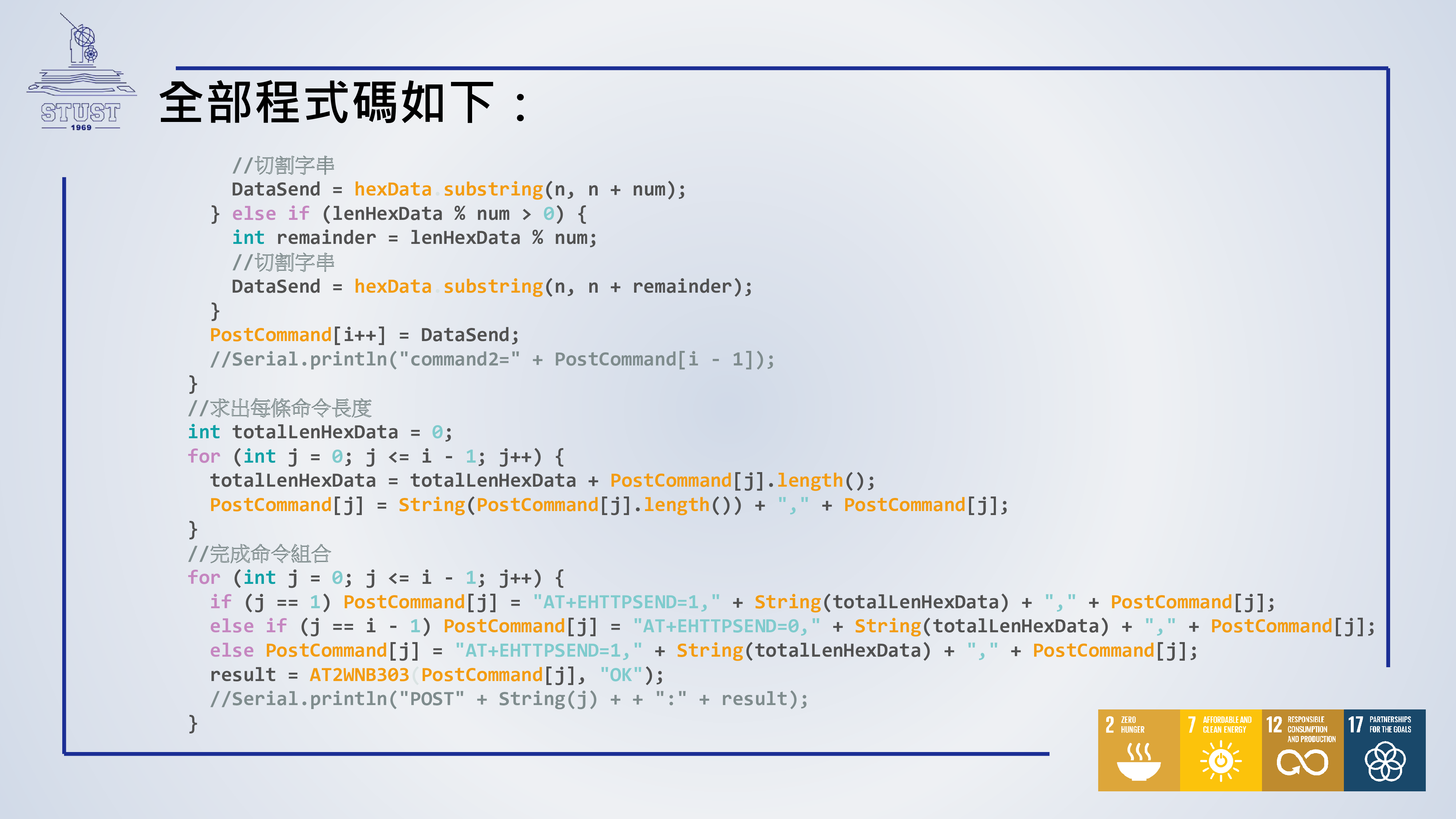

int num = 30;
for (int n = 0; n < lenHexData; n = n + num) {
String DataSend = "";
if (n + num < lenHexData) {
//切割字串
DataSend = hexData.substring(n, n + num);
} else if (lenHexData % num > 0) {
int remainder = lenHexData % num;
//切割字串
DataSend = hexData.substring(n, n + remainder);
PostCommand[i++] = DataSend;
//求出每條命令長度
int totalLenHexData = 0;
for (int j = 0; j <= i - 1; j++) {
totalLenHexData = totalLenHexData + PostCommand[j].length();
PostCommand[j] = String(PostCommand[j].length()) + "," + PostCommand[j];
//完成命令組合
if (j == 1) PostCommand[j] = "AT+EHTTPSEND=1," + String(totalLenHexData) + "," + PostCommand[j];
else if (j == i - 1) PostCommand[j] = "AT+EHTTPSEND=0," + String(totalLenHexData) + "," + PostCommand[j];
else PostCommand[j] = "AT+EHTTPSEND=1," + String(totalLenHexData) + "," + PostCommand[j];
result = AT2WNB303(PostCommand[j], "OK");
//Serial.println("POST" + String(j) + + ":" + result);
delay(1000);

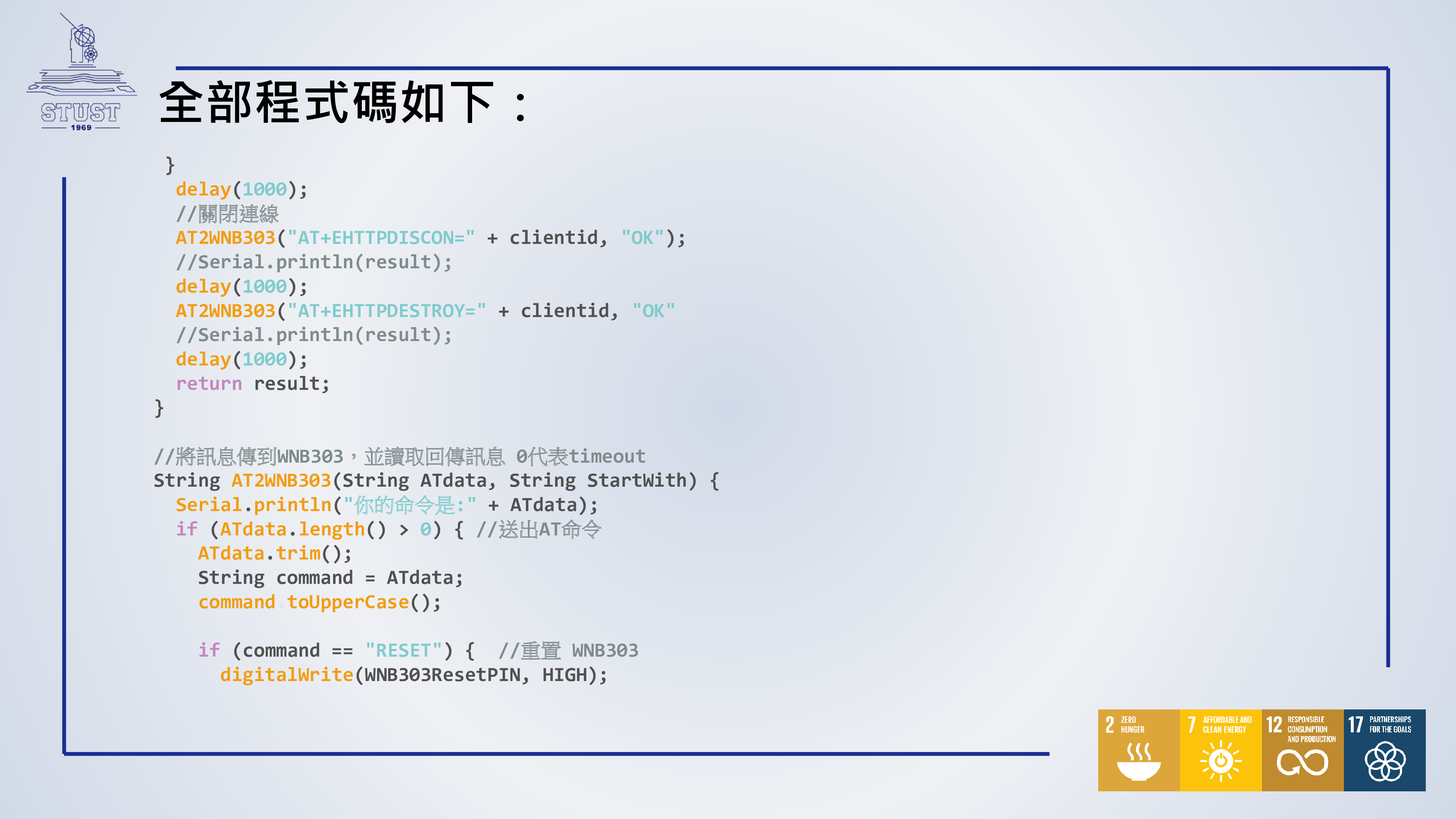

//關閉連線
delay(1000);
delay(1000);
return result;

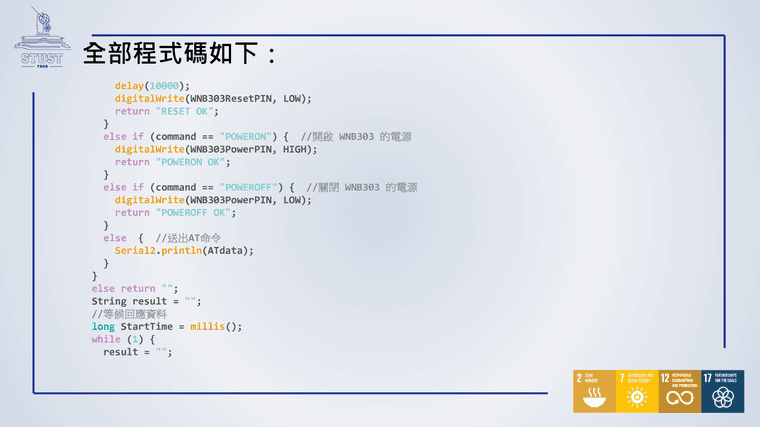

//將訊息傳到WNB303,並讀取回傳訊息 0代表timeout

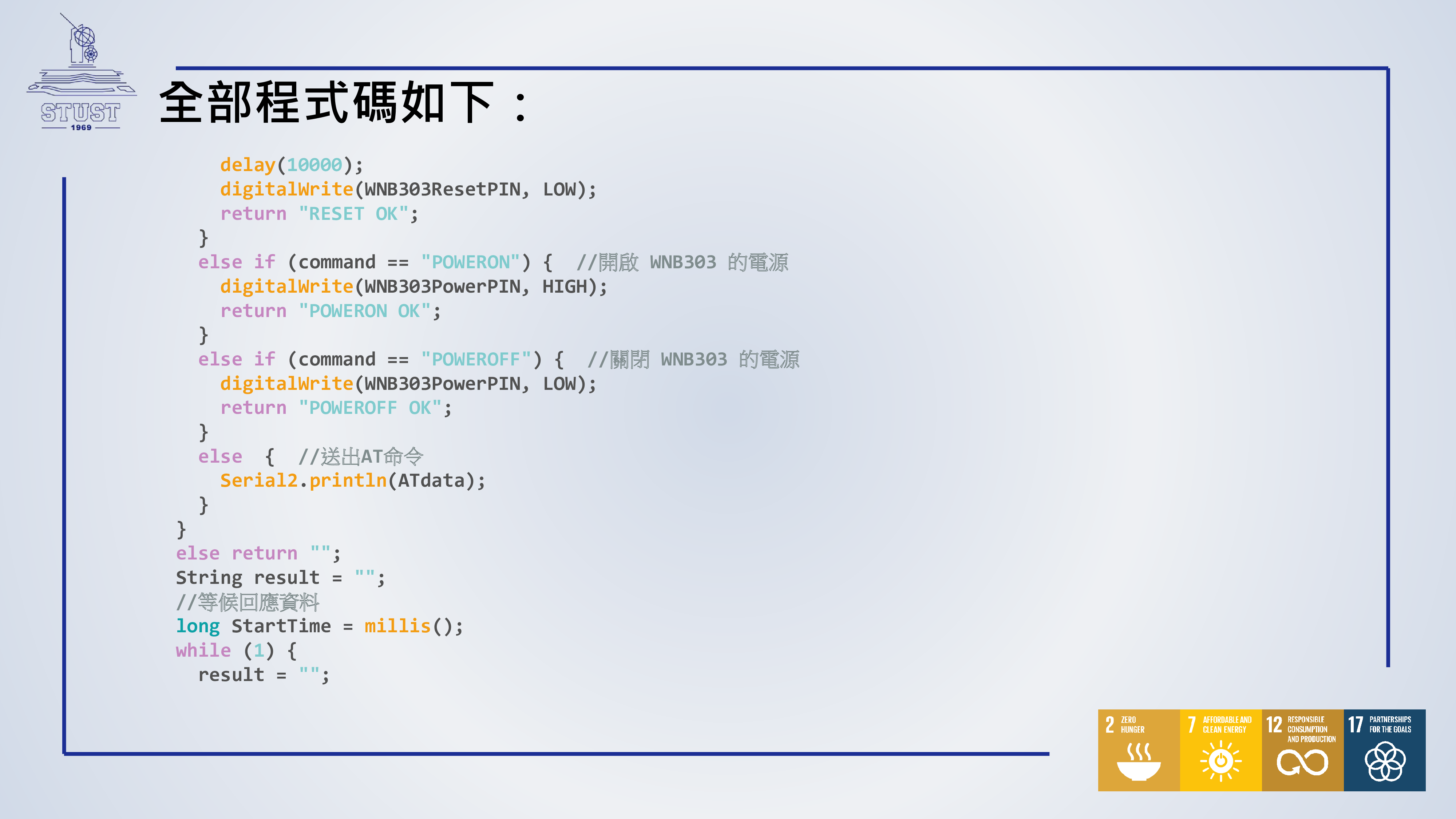

String AT2WNB303(String ATdata, String StartWith) {
Serial.println("你的命令是:" + ATdata);
if (ATdata.length() > 0) { //送出AT命令
ATdata.trim();
String command = ATdata;
command.toUpperCase();
if (command == "RESET") { //重置 WNB303
digitalWrite(WNB303ResetPIN, HIGH);
delay(10000);
digitalWrite(WNB303ResetPIN, LOW);
return "RESET OK";
else if (command == "POWERON") { //開啟 WNB303 的電源
digitalWrite(WNB303PowerPIN, HIGH);
return "POWERON OK";
else if (command == "POWEROFF") { //關閉 WNB303 的電源
digitalWrite(WNB303PowerPIN, LOW);
return "POWEROFF OK";
else { //送出AT命令
Serial2.println(ATdata);
else return "";
String result = "";
//等候回應資料
long StartTime = millis();
while (1) {
result = "";

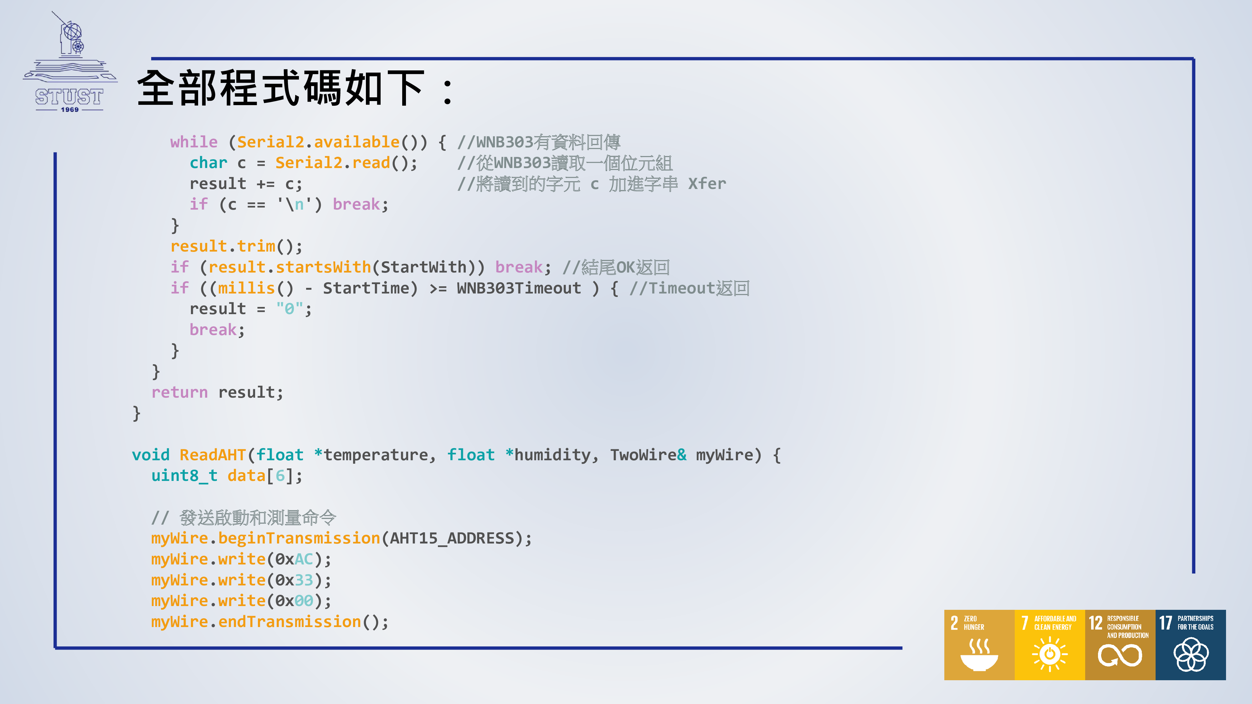

while (Serial2.available()) { //WNB303有資料回傳
char c = Serial2.read(); //從WNB303讀取一個位元組
result += c; //將讀到的字元 c 加進字串 Xfer
if (c == '\n') break;
result.trim();
if (result.startsWith(StartWith)) break; //結尾OK返回
if ((millis() - StartTime) >= WNB303Timeout ) { //Timeout返回
result = "0";
break;
return result;

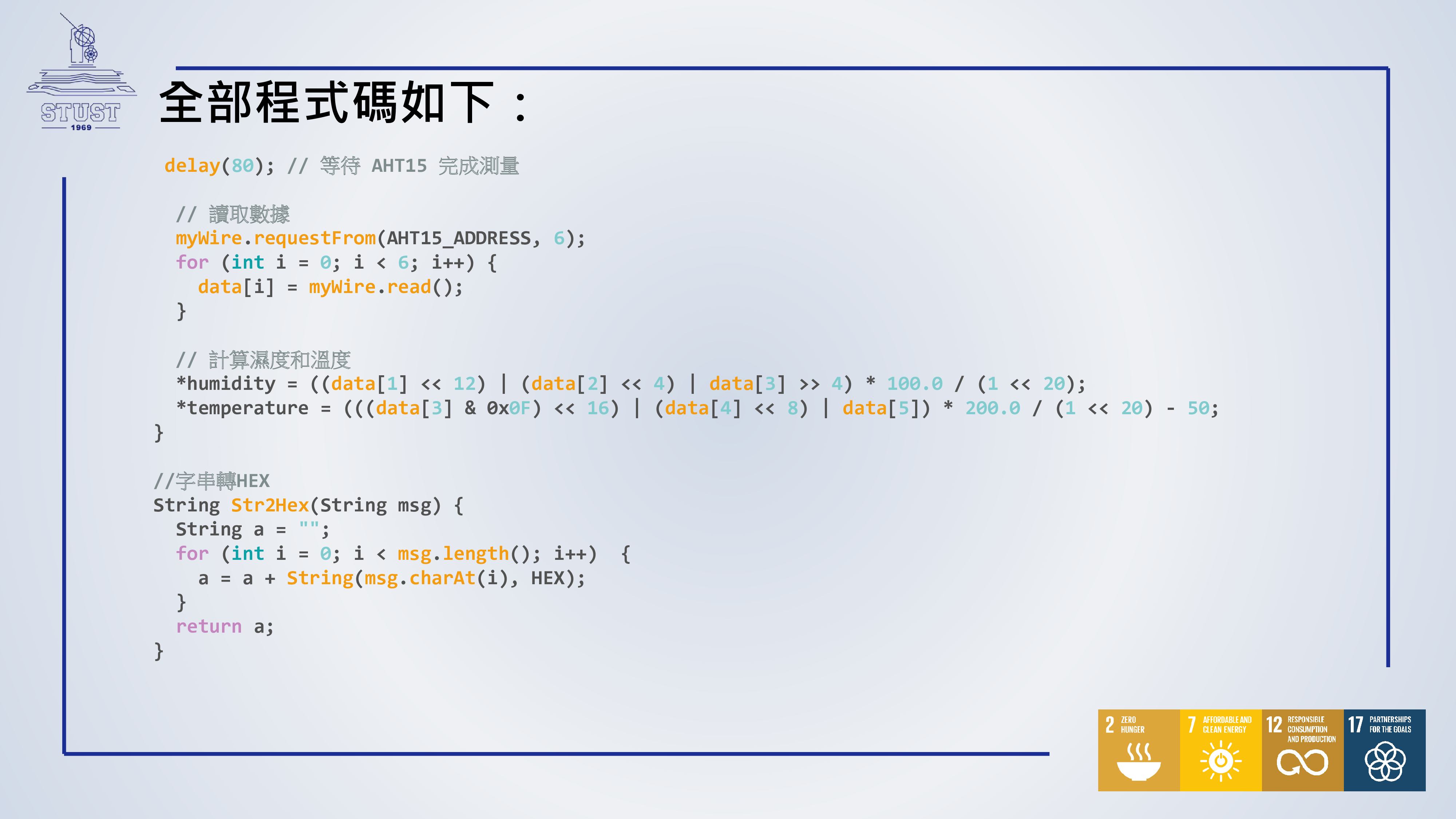

void ReadAHT(float *temperature, float *humidity, TwoWire& myWire) {
uint8_t data[6];
// 發送啟動和測量命令
myWire.beginTransmission(AHT15_ADDRESS);
myWire.write(0xAC);
myWire.write(0x33);
myWire.write(0x00);
myWire.endTransmission();
delay(80); // 等待 AHT15 完成測量
// 讀取數據
myWire.requestFrom(AHT15_ADDRESS, 6);
for (int i = 0; i < 6; i++) {
data[i] = myWire.read();
// 計算濕度和溫度
*humidity = ((data[1] << 12) | (data[2] << 4) | data[3] >> 4) * 100.0 / (1 << 20);
*temperature = (((data[3] & 0x0F) << 16) | (data[4] << 8) | data[5]) * 200.0 / (1 << 20) - 50;

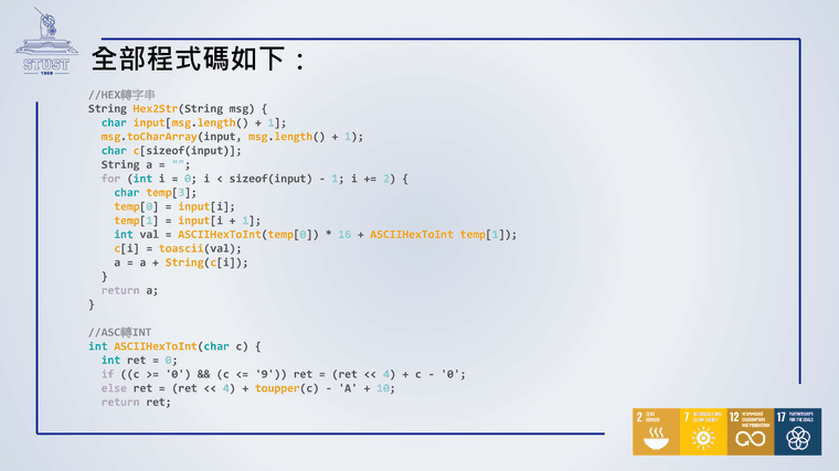

//HEX轉字串
String Hex2Str(String msg) {
char input[msg.length() + 1];
msg.toCharArray(input, msg.length() + 1);
char c[sizeof(input)];
String a = "";
for (int i = 0; i < sizeof(input) - 1; i += 2) {
char temp[3];
temp[0] = input[i];
temp[1] = input[i + 1];
int val = ASCIIHexToInt(temp[0]) * 16 + ASCIIHexToInt(temp[1]);
c[i] = toascii(val);
a = a + String(c[i]);
return a;
//ASC轉INT
int ASCIIHexToInt(char c) {
int ret = 0;
if ((c >= '0') && (c <= '9')) ret = (ret << 4) + c - '0';
else ret = (ret << 4) + toupper(c) - 'A' + 10;
return ret;

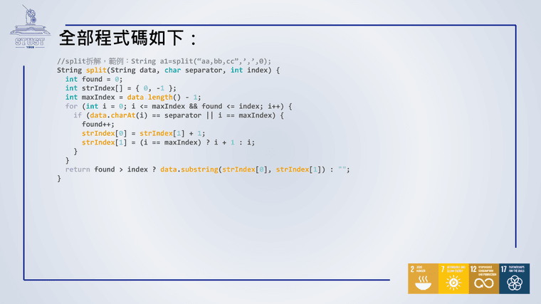

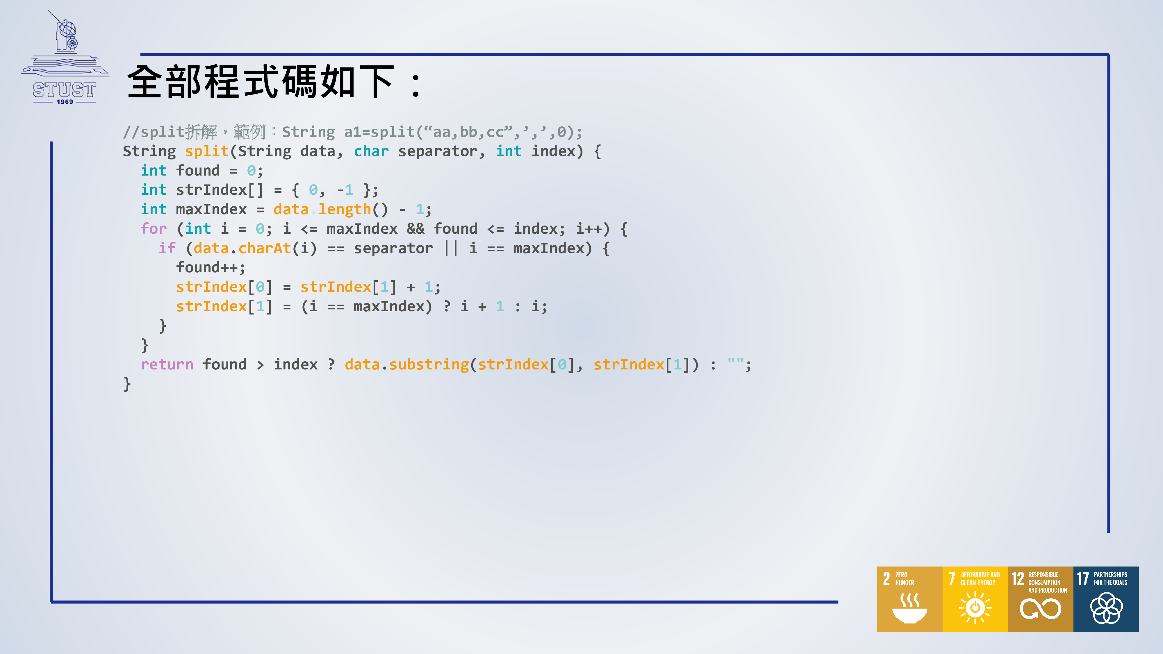

//split拆解,範例:String a1=split(“aa,bb,cc”,’,’,0);
String split(String data, char separator, int index) {
int found = 0;
int strIndex[] = { 0, -1 };
int maxIndex = data.length() - 1;
for (int i = 0; i <= maxIndex && found <= index; i++) {
if (data.charAt(i) == separator || i == maxIndex) {
found++;
strIndex[0] = strIndex[1] + 1;
strIndex[1] = (i == maxIndex) ? i + 1 : i;
return found > index ? data.substring(strIndex[0], strIndex[1]) : "";
